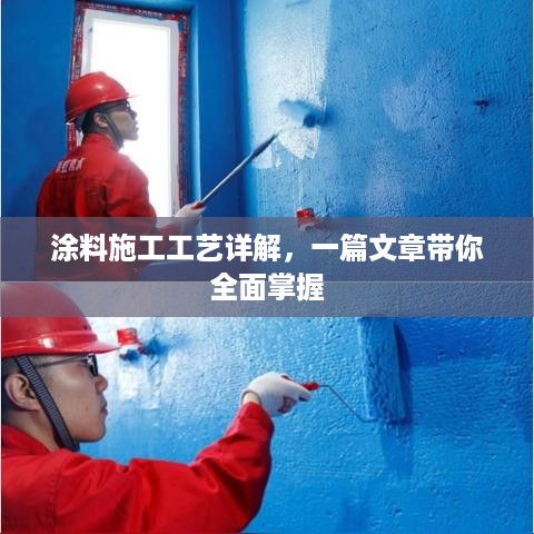

涂料施工前准备
1、基层处理:涂料施工前的基层必须清洁、干燥、平整,无油污、无松动,对于不同材质的基层,处理方法也有所不同。
2、材料准备:根据工程需要,准备好相应型号的涂料、稀释剂、辅助材料等。
3、工具准备:施工工具包括搅拌器、喷枪、滚筒、刷子等,需确保工具干净、无污染。
涂料施工工艺流程
1、涂刷基膜:对于需要增强涂料附着力的基层,应先涂刷基膜。
2、搅拌涂料:按照涂料说明书的要求,将涂料与稀释剂按比例搅拌均匀。
涂料施工工艺详解,一篇文章带你全面掌握
3、施工顺序:一般按照先顶板、后墙面,先上后下的顺序进行。
4、涂刷技巧:采用合适的涂刷工具,均匀涂刷,避免刷痕,对于特殊部位,如墙角、线条等,需仔细处理。
5、干燥养护:涂料涂刷完毕后,需按照说明书要求进行干燥养护,确保涂层质量。
常见问题及解决方案
1、涂层起泡:原因可能是基层潮湿、涂料稀释过度等,解决方法为清理基层、调整涂料比例后重新涂刷。
2、涂层脱落:原因可能是基层处理不当、涂料质量问题等,解决方法为重新处理基层、更换质量好的涂料。
涂料施工工艺详解,一篇文章带你全面掌握
3、涂层开裂:原因可能是施工环境温差过大、涂层过厚等,解决方法为调整施工环境、控制涂层厚度。
注意事项
1、施工环境:确保施工现场通风良好,避免高温、潮湿环境施工。
2、涂料储存:涂料应存放在阴凉、干燥处,避免阳光直射。
3、施工安全:施工过程中应佩戴防护用品,避免涂料接触皮肤或眼睛。
4、质量检查:施工过程中应定期检查涂层质量,确保涂层平整、无瑕疵。
