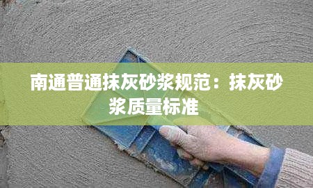

四、抹灰砂浆的配制与施工
1. 配制:根据设计要求和原材料性能,按照水泥:砂:水=1:2.5~3:0.5~1的比例配制砂浆。
2. 施工:施工前应先对基层进行处理,确保基层平整、干净、无油污。施工时,应按照以下步骤进行:
  • 基层处理:清除基层上的油污、松动、裂缝等。
  • 洒水湿润:在基层上均匀洒水,使其充分湿润。
  • 抹灰:按照设计厚度,均匀涂抹砂浆,并确保砂浆饱满、平整。
  • 养护:抹灰后应及时进行养护,避免砂浆过早失水、开裂。

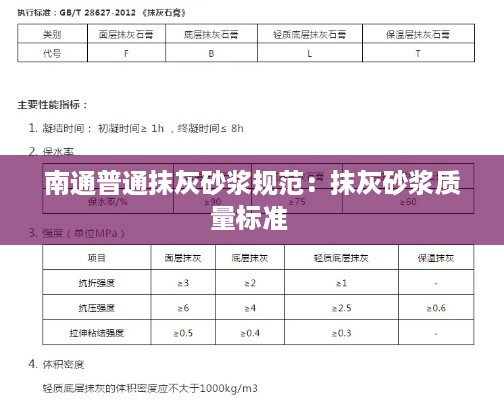

五、抹灰砂浆的质量检验
1. 抹灰厚度:检验抹灰厚度是否符合设计要求。
2. 表面质量:检查抹灰表面是否平整、光滑、无裂缝、无脱落。
南通普通抹灰砂浆规范:抹灰砂浆质量标准
3. 强度:进行砂浆强度试验,确保砂浆强度达到设计要求。
4. 防水性能:如有防水要求,进行防水性能试验,确保砂浆具有足够的防水性能。
